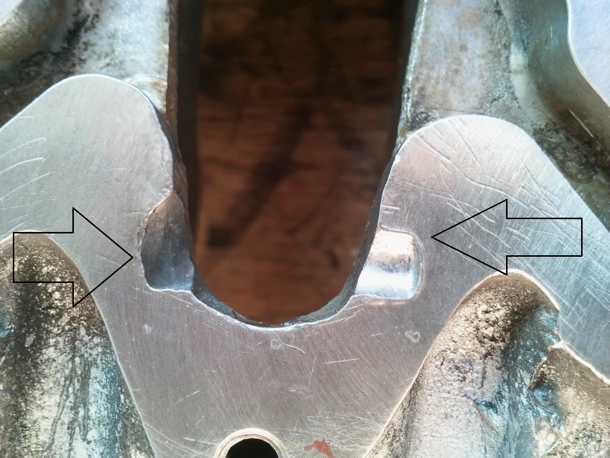

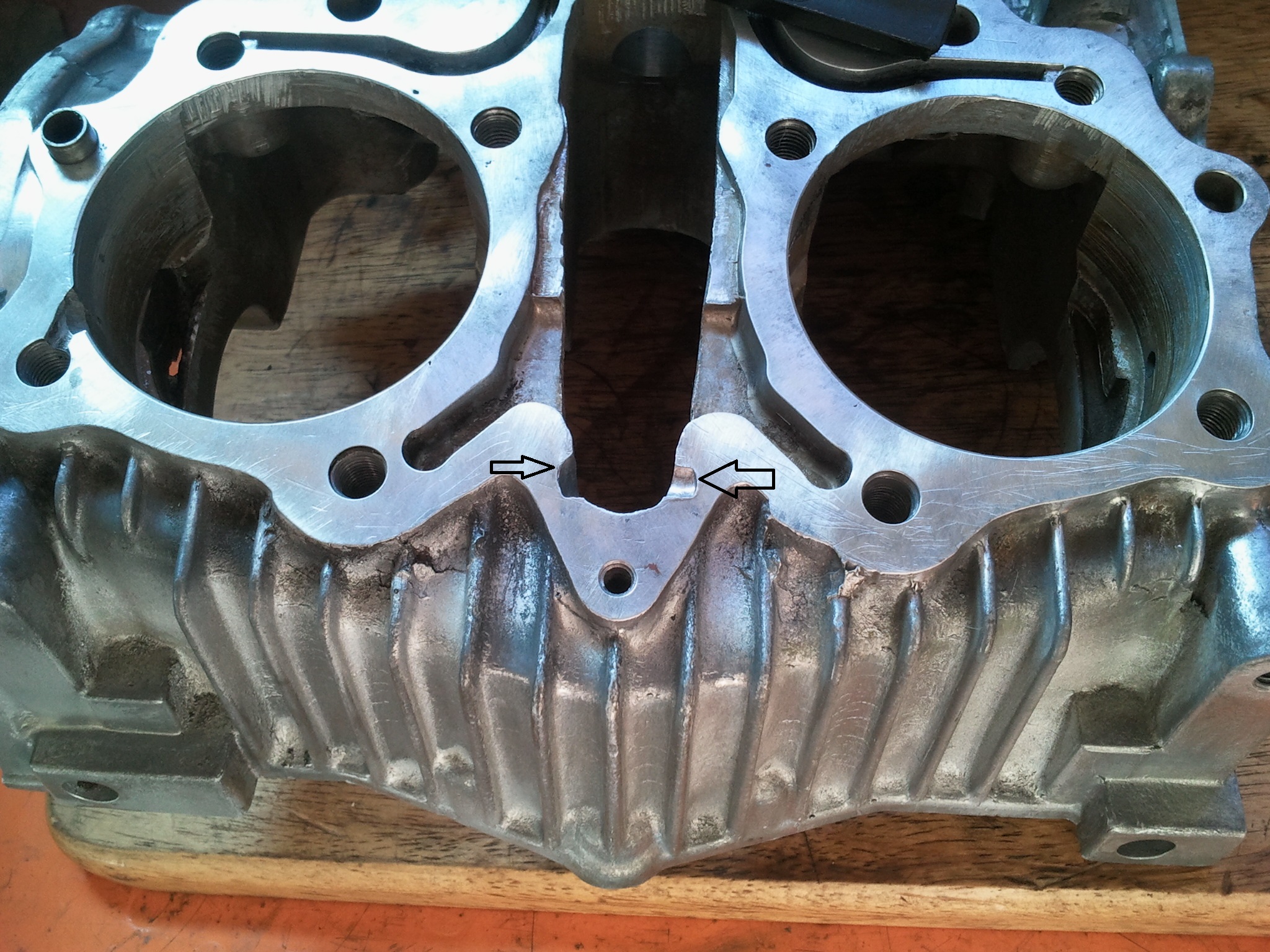

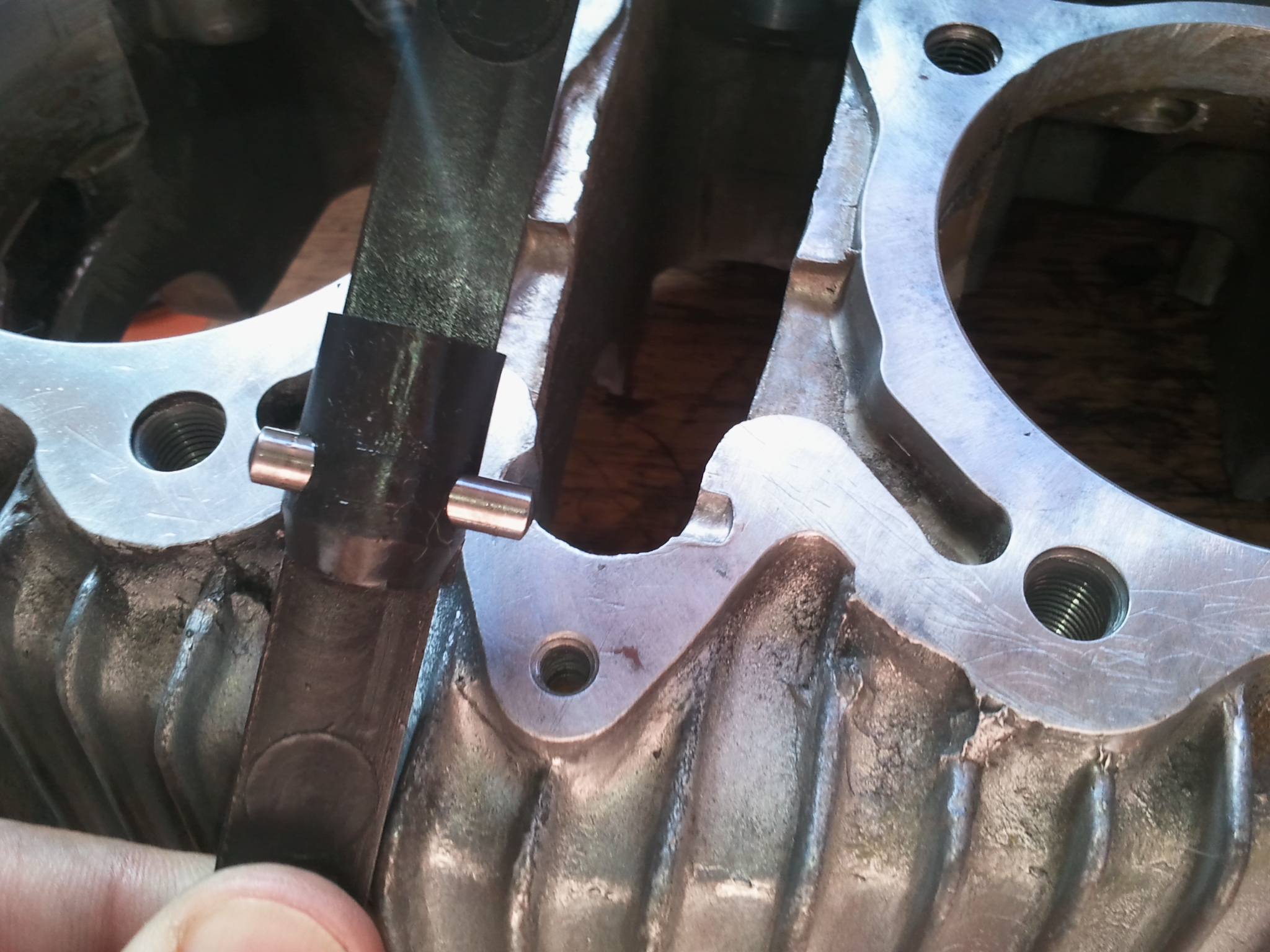

Cuando fui a montar el motor me doy cuenta de desgaste como se ve en la foto.
Parece que la causa es la cadena de controlador pin zapatilla.
�Es un problema?
�Tengo que llenar el vac�o?
Gracias.
Toni P�rez.

look here.  http://www.honda600coupe.com/tech_pages ... index.html

Gracias por la respuesta. Tenia dudas si el cemento de resina de epoxi resistir�a el calor y el aceite.
Aunque si ha desgastado el aluminio, tambi�n desgastara la resina, creo.
Lo intentar� de esa manera.
